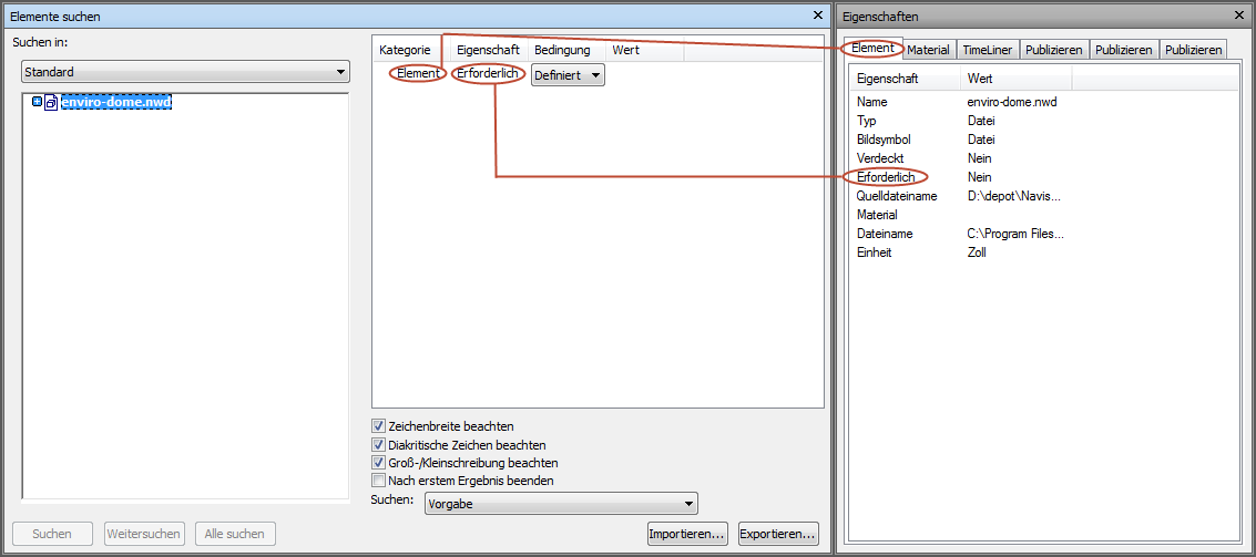

Ein wesentlicher Bestandteil dieses Vorgangs sind die Suche von Elementen mit bestimmten Modelleigenschaften im Fenster Elemente suchen, der Export dieser Eigenschaften in eine XML-Datei und ihre Änderung, um sie der ausgewählten Ermittlungseigenschaft zuzuordnen. Es kann sinnvoll sein, die Fenster Elemente suchen und Eigenschaften nebeneinander anzuzeigen:

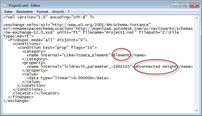

In der Abbildung oben sehen Sie, wie die Elementkategorie im Fenster Elemente suchen (links) als die Registerkarte Element im Fenster Eigenschaften (rechts) angezeigt und wie Nicht verknüpfte Höhe in der Spalte Eigenschaft in jedem Fenster angezeigt wird. Anschließend können Sie im Fenster Elemente suchen exportieren, um eine XML-Datei wie unten angezeigt zu erstellen. Beachten Sie, wie Element und Nicht verknüpfte Höhe kodiert sind:
Anschließend können Sie diese und andere Eigenschaften in anderen Knoten oder Codeabschnitten der Datei anpassen, um eine Zuordnung zu einer bestimmten Ermittlungseigenschaft zu erstellen. In diesem Fall können Sie Nicht verknüpfte Höhe zur Ermittlungseigenschaft Höhe zuordnen. Anschließend kopieren Sie diese in Ihre Master-Zuordnung (TakeoffPropertyMap.xml) oder in eine neue Zuordnung. Sobald sie gespeichert ist und Quantifizierung erneut geöffnet wird, werden die neuen Eigenschaftswerte angezeigt. In drei Themen werden drei verschiedene Anpassungsszenarios vorgestellt:
