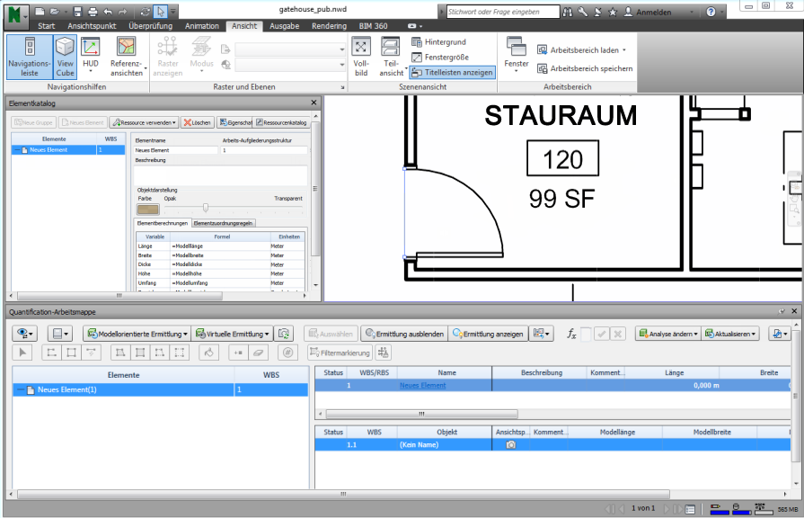

Ausführen einer 2D-Ermittlung
Mit 2D-Ermittlungen können Sie Linien, Flächen und die Anzahl von Elementen auf einem 2D-Plan messen. Anstatt manuelle Berechnungen mit Bleistift und Papier auszuführen, können Sie die Geometrie markieren und präzise Berechnungen anstellen. Die Geometrie wird automatisch ermittelt, wie bei den 3D-Ermittlungen in Ihrer Quantifizierungsarbeitsmappe.
2D-Ermittlungen unterstützen native und gescannte DWF-Dateien. Nicht native DWF-Dateien wie PDF können zur Verwendung bei der 2D-Ermittlung problemlos mit der Druckertreibersoftare in das DWF-Format konvertiert werden. Weitere Informationen finden Sie unter Unterstützte Dateitypen.
Arbeitsablauf der 2D-Ermittlung
