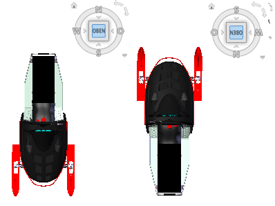

Anhand des Umrisses des ViewCube können Sie den Modus der Ausrichtung erkennen: Standard oder fixiert. Befindet sich der ViewCube im Standardmodus (nicht auf eine der 26 vordefinierten Ansichten ausgerichtet), sind seine Kanten gestrichelt dargestellt. Ist er auf eine der vordefinierten Ansichten begrenzt, sind seine Kanten durchgezogen dargestellt.
Wenn Sie ein Modell in einer der Flächenansichten anzeigen, werden neben dem ViewCube zwei Drehpfeile angezeigt. Mit diesen Pfeilen können Sie die aktuelle Ansicht um 90 Grad im oder entgegen dem Uhrzeigersinn um den Mittelpunkt der Ansicht drehen.
Ist der ViewCube aktiv, während das Modell in einer der Flächenansichten angezeigt wird, werden neben dem ViewCube vier orthogonale Dreiecke angezeigt. Mit diesen Dreiecken können Sie auf eine der angrenzenden Flächenansichten umschalten.
Sie können die Vorderansicht eines Modells definieren, um die Richtung der Flächenansichten auf dem ViewCube zu definieren. Neben der Vorderansicht können Sie die Aufwärtsrichtung eines Modells verwenden, um die Richtung der Flächenansichten des ViewCube zu definieren.
