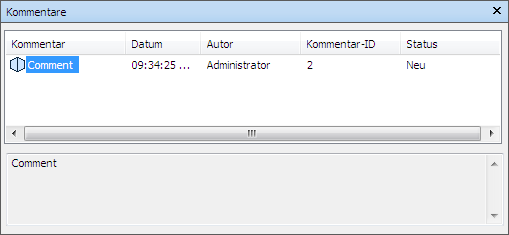

Das Fenster Kommentare ist ein fixierbares Fenster, in dem Kommentare angezeigt und verwaltet werden können.
Das Fenster Kommentare zeigt Name, Uhrzeit und Datum, Autor, ID; Status und Subjekt (bzw. erste Zeile) jedes Kommentars an. Mithilfe unterschiedlicher Symbole können Sie das Quellelement jedes einzelnen Kommentars auf den ersten Blick feststellen.
Im Kontextmenü für Kommentare stehen folgende Optionen zur Verfügung:
Sie können einem Element beliebig viele Kommentare hinzufügen, entweder über das Fenster Kommentare oder über das Element selbst.
