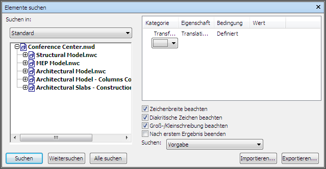

Das Fenster Elemente suchen ist ein fixierbares Fenster für die Suche nach Elementen mit einer gemeinsam Eigenschaft oder Kombination von Eigenschaften.
Der linke Fensterabschnitt enthält die Suchauswahlstruktur mit einer Dropdown-Liste am oberen Rand. Hier können Sie die Ebene des Elements angeben, auf der mit der Suche begonnen werden soll; dies kann eine Datei, ein Layer, ein Exemplar, ein Auswahlsatz usw. sein.
Die Optionen in der Dropdown-Liste entsprechen jenen im Fenster Auswahlstruktur:
Im rechten Fensterbereich geben Sie die Suchanweisungen (bzw. Suchbedingungen) ein. Und über die Schaltflächen können Sie die gewünschten Elemente in Ihrer Szene suchen und Ihre Suchparameter als XML-Dateien importieren und exportieren.
