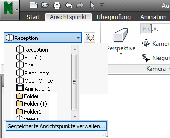

So ordnen Sie Ansichtspunkte in Ordnern an
- Klicken Sie auf Registerkarte Ansichtspunkt Gruppe
Speichern, laden und wiedergeben Dropdown-Liste
Aktueller Ansichtspunkt
Gespeicherte Ansichtspunkte verwalten.
Dies öffnet das Fenster Gespeicherte Ansichtspunkte und macht es zum aktiven Fenster.
