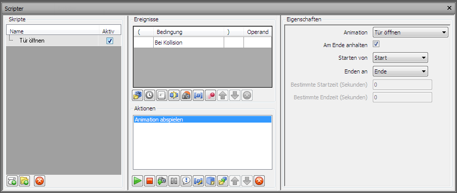

Über das verschiebbare Fenster Scripter können Sie Objektanimationen in Ihrem Modell Interaktivität hinzufügen.
Multifunktionsleiste: Registerkarte Animation Gruppe
Skript
Scripter
Das Fenster Scripter beinhaltet die folgenden Komponenten: die Strukturansicht, die Ereignisansicht, die Aktionenansicht und die Eigenschaftenansicht.
Skript
Skripte aktivieren
