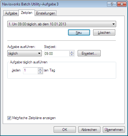

  8. Klicken Sie im Windows Taskplaner auf der Registerkarte Zeitplan auf die Schaltfläche Neu, und geben Sie den Zeitpunkt und die Häufigkeit zur Ausführung der Aufgabe an. Sie können eine beliebige Anzahl von Zeitplänen hinzufügen.
  9. Klicken Sie auf OK.
