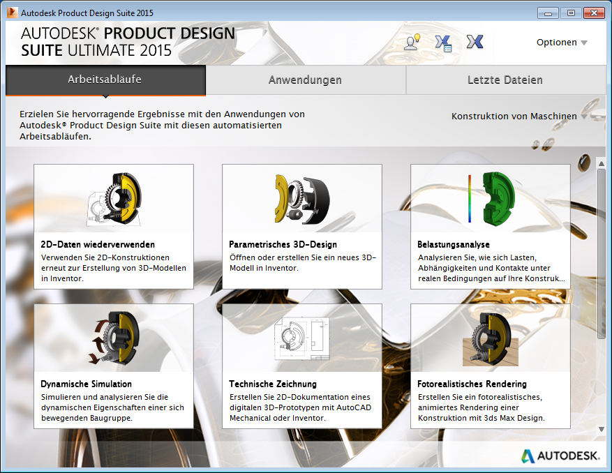

Maschinenbau
Beschreibung der Arbeitsabläufe
2D-Daten wiederverwenden
Damit können Sie aus den vorhandenen zweidimensionalen AutoCAD-Zeichnungsdaten einer DWG-Datei ein dreidimensionales Inventor-Modell erstellen. Wählen Sie die zu importierende DWG-Datei sowie die einzuschließenden Layer. Die 2D-Daten werden in eine Skizze einer neuen Inventor-Bauteildatei importiert. In dieser Skizze können die 2D-Daten extrudiert, gedreht oder auf andere Weise in ein 3D-Modell umgewandelt werden.
Parametrische 3D-Konstruktion
Öffnen Sie in Autodesk Inventor ein vorhandenes 3D-Modell, oder erstellen Sie ein neues. Sie können sowohl ein Bauteil als auch eine Baugruppe erstellen.
Belastungsanalyse
In der Belastungsanalyse-Umgebung von Inventor wird das strukturelle Verhalten Ihres 3D-Modells unter festgelegten Lasten und Bedingungen simuliert. Das ausgewählte Inventor-Bauteil (bzw. die Baugruppe) wird in die Belastungsanalyse-Umgebung geladen, in der Sie die Simulation durch Hinzufügen von Lasten und Bedingungen definieren.
Dynamische Simulation
Um die kinematischen Eigenschaften Ihrer Inventor-Baugruppe zu untersuchen, verwenden Sie die dynamische Simulationsumgebung von Inventor. Die ausgewählte Baugruppe wird in die dynamische Simulationsumgebung geladen, in der verschiedene Lasten und Bedingungen angewendet werden können.
Technische Zeichnungen
Erstellen Sie eine zweidimensionale Dokumentation Ihrer dreidimensionalen Inventor-Modelle. Generieren Sie die Ansichten und Kommentare mithilfe von AutoCAD Mechanical oder Inventor.
Kabel- und Kabelbaumkonstruktion
Im Inventor-Modul Kabel und Kabelbaum können Sie mithilfe von Daten aus AutoCAD Electrical Punkt-zu-Punkt-Verdrahtung herstellen. Dazu erstellen Sie in AutoCAD Electrical eine XML-Datei mit den erforderlichen Daten für die Punkt-zu-Punkt-Verdrahtung, die Sie in Inventor Kabel & Kabelbaum konstruieren möchten. Anschließend können Sie diese Drähte durch die Baugruppe zum Berechnen von Drahtlängen verlegen oder eine Nagelbrettzeichnung erstellen.

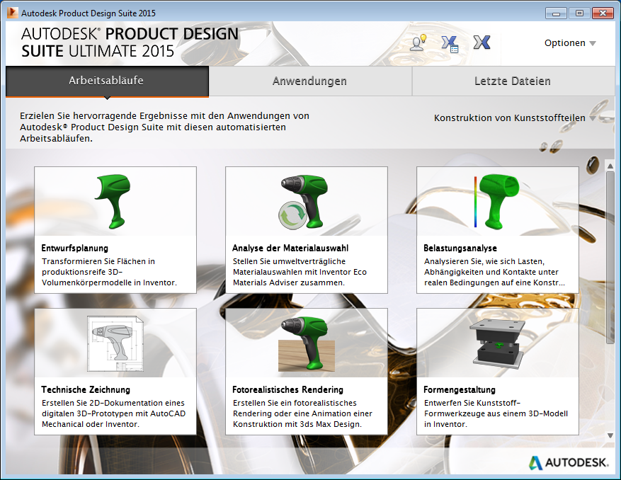

Konstruktion von Kunststoffteilen
Konstruktionsplanung
Sie können Drahtdaten aus Alias in Inventor importieren, um Ihre technischen Oberflächendaten in produktionsbereite Volumenkörpermodelle zu transformieren. Assoziativität wird beibehalten, sodass in Inventor Änderungen an der Aliasdatei (.wire) einbezogen werden.
Bei Problemen mit den importierten Daten wird die Datei in Inventor in der Reparaturumgebung geöffnet, und sie verhält sich in Bezug auf die ursprüngliche Aliasdatei nicht assoziativ. Zur Erkennung der Fehler und Korrektur der Geometrie verwenden Sie die Befehle der Reparaturumgebung.
Materialauswahlanalyse
Das ausgewählte 3D-Modell wird in Inventor geladen, wobei ECO Materials Adviser aktiv ist. Eco Materials Adviser überprüft die Umweltverträglichkeit der ausgewählten Materialien, sodass Sie informierte und fundierte Entscheidungen treffen können.
Belastungsanalyse
Formengestaltung
Öffnen Sie eine Inventor-Bauteildatei in der Inventor-Formengestaltungsumgebung. Das ausgewählte Bauteil wird geladen, wobei der Befehl Ausrichtung anpassen aktiv ist. Nach der Einstellung der Ausrichtung können Sie mit dem Entwurf Ihrer Form beginnen und die Konstruktion danach analysieren.
