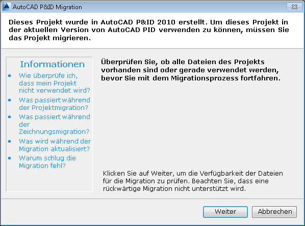

Startseite der Projektmigration
Überprüft, ob ein Projekt aus einer früheren Version von AutoCAD P&ID nach AutoCAD P&ID 2015 migriert werden kann.
Auf der Startseite zur Projektmigration wird angezeigt, ob das in AutoCAD P&ID 2015 zu öffnende Projekt migriert werden kann. Schließen Sie alle Projekte und verknüpften Zeichnungsdateien, bevor Sie mit der Migration beginnen.
Der Assistent zur Projektmigration scannt das Projekt, um festzustellen, ob alle erforderlichen Dateien für die Migration zur Verfügung stehen. Die Ergebnisse werden auf der Seite mit nicht verfügbaren Dateien oder auf der Seite mit verfügbaren Dateien angezeigt.
Wenn Sie den Migrationsprozess abbrechen, behalten das Projekt und die verknüpften Zeichnungsdateien den ursprünglichen Zustand bei.
