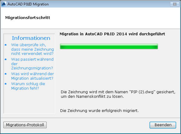

Wenn Sie eine Zeichnung migrieren, die denselben Dateinamen hat wie eine Zeichnung im aktuellen Projekt, wird ein Namenskonflikt gemeldet. Sie können entweder die Zeichnung mit einem neu zugewiesenen Namen migrieren oder die Migration beenden.

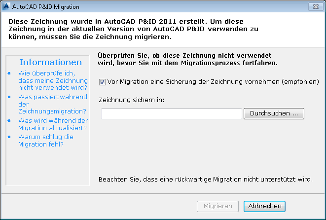

  4. Überprüfen Sie, ob die Zeichnungsdatei geschlossen ist.
  5. Wählen Sie auf der Startseite der Zeichnungsmigration die Option Vor Migration eine Sicherung der Zeichnung vornehmen (empfohlen), wenn sie noch nicht ausgewählt ist.
    Anmerkung:
    Es wird empfohlen, eine Sicherungskopie Ihrer Zeichnung zu erstellen, damit sie weiterhin in AutoCAD P&ID 2011 bearbeitet werden kann.
  6. Klicken Sie auf Durchsuchen, und geben Sie einen Speicherort für die Sicherungsdatei an.
  7. Klicken Sie auf Migrieren. Auf der Seite zum Migrationsfortschritt der Zeichnung wird der Fortschritt der Migration angezeigt.
  8. Klicken Sie auf Fertig stellen. Die Zeichnung wird in Ihrem AutoCAD P&ID 2015-Projekt geöffnet.
