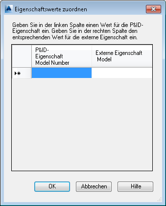

Dialogfeld Eigenschaftswerte zuordnen
Legt einander entsprechende Eigenschaftswerte von AutoCAD P&ID und anderer Programme fest.
Die Zuordnung von Eigenschaftswerten ermöglicht es Ihnen, einander entsprechende Eigenschaftswerte von AutoCAD P&ID und anderer Programme festzulegen.
P&ID-Eigenschaft - <Name>
Geben Sie P&ID-Eigenschaftswerte ein, die ähnlichen Eigenschaften in anderen Programmen entsprechen müssen.
Externe Eigenschaft - <Name>
Geben Sie Eigenschaftswerte ein, die von dem Programm referenziert werden, in das Sie exportieren oder aus dem Sie importieren möchten.
