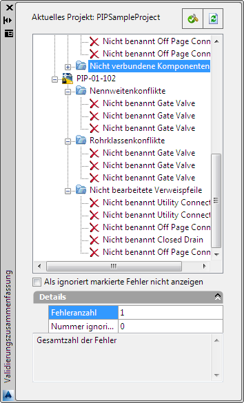

Zeigt bei der Zeichnungsvalidierung gefundene Fehler an, die korrigiert oder ignoriert werden können.
Kontextmenü: Projektmanager
Mit der rechten Maustaste auf den Projektknoten klicken
Validierungszusammenfassung
Multifunktionsleiste: Start
Registerkarte Validieren
Validierungszusammenfassung (im P&ID-Arbeitsbereich)
Befehlseingabe: VALIDATESUMMARY
- Aktuelles Projekt
Zeigt den Namen des aktuellen Projekts an.
- Validierungsfehler (Liste)
Zeigt je Zeichnung im aktuellen Projekt die gefundenen Fehler an.
- Als ignoriert markierte Fehler nicht anzeigen
Unterdrückt die Anzeige von als ignoriert markierten Fehlern. Vorgabemäßig ist diese Option deaktiviert.
- Details
Zeigt Informationen über den ausgewählten Fehler an.
- Fehlertyp. Zeigt den Typ des markierten Fehlers an.
- Objekttyp. (Nur AutoCAD-Basisobjekte) Gibt den AutoCAD-Objekttyp an.
- Komponentennennweite. (Nur Fehler mit Nennweitenkonflikt) Zeigt die Nennweite der Komponente an.
- Leitungsnennweite. (Nur Fehler mit Nennweitenkonflikt) Zeigt die Nennweite der Leitung an.
- Komponentenrohrklasse. (Nur Fehler mit Rohrklassenkonflikt) Zeigt die Rohrklasse der Komponente an.
- Leitungsrohrklasse. (Nur Fehler mit Rohrklassenkonflikt) Zeigt die Rohrklasse der Leitung an.
- Fehleraktion. Gibt an, wie der Fehler behoben wird. Vorgabemäßig ist für diese Option Unbenannt festgelegt. Bei allen Fehlertypen kann der Status in Ignoriert geändert werden. AutoCAD-Basisobjekte können gelöscht werden. Alternativ können Sie alle Fehler manuell beheben.
- Fehlerbeschreibung
Zeigt eine Beschreibung des Fehlertyps an, der in der Liste mit den Validierungsfehlern ausgewählt ist.
