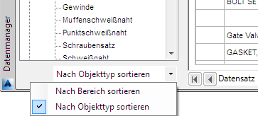

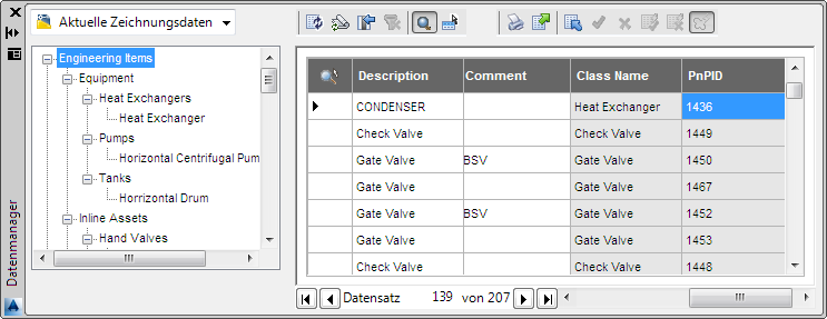

In einer Strukturansicht auf der linken Seite des Datenmanagers werden Objektansichten, benutzerdefinierte Ansichten oder Berichte angezeigt. In der Datenansicht auf der rechten Seite werden Eigenschaften der ausgewählten Ansicht oder des ausgewählten Berichts angezeigt.
Sie können die Art und Weise, wie die Strukturansicht organisiert ist, ändern, indem Sie einen Bereichs- oder Objekttyp wählen.

Stellt mehrere Schaltflächen zur Verfügung, mit denen unter anderem Daten importiert und exportiert werden, anstehende Änderungen akzeptiert oder zurückgewiesen werden oder auf einzelne Komponenten gezoomt werden kann.
