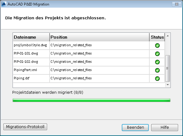

Der Migrationsprozess kann je nach Größe des Projekts und der Anzahl der verbundenen Zeichnungen einige Zeit in Anspruch nehmen. In der Tabelle Migrationsfortschritt wird neben dem Gesamtfortschritt der Migration für jede Datei angezeigt, ob die Migration erfolgreich war. Wenn alle Dateien erfolgreich migriert wurden, wird das Projekt in AutoCAD P&ID 2015 geöffnet.
Mit dem Assistenten zur Projektmigration werden nur die für ein Projekt erforderlichen Dateien migriert. Zusätzliche Dateien können während der Sicherungserstellung hinzugefügt werden.
Während der Migration der Dateien werden der Dateiname, der Speicherort und der Status in der Tabelle angezeigt. In der Statusspalte wird angezeigt, ob eine Datei erfolgreich migriert wurde oder die Migration fehlgeschlagen ist . Wenn die Migration einer Datei fehlgeschlagen ist, wird der Migrationsprozess angehalten. Sie können dann die Migration beenden oder im Migrations-Protokoll den verursachenden Fehler ermitteln.
Projektdateien werden migriert (x/y)
Zeigt den Fortschritt der Dateimigration mit der Anzahl der aktuell migrierten Dateien (x) und der Gesamtanzahl aller Dateien (y) an. Diese Überschrift wird mit jeder migrierten Datei aktualisiert.
Migrations-Protokoll anzeigen
Wird aktiviert, wenn die Migration einer Datei fehlgeschlagen ist oder wenn der Migrationsprozess abgeschlossen ist. Das Programm speichert das Migrations-Protokoll als Textdatei im selben Verzeichnis wie die Datei project.xml.
