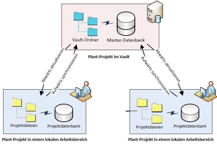

Wenn Sie ein Plant-Projekt mithilfe des Projektmanagers zum ersten Mal vom Vault aus öffnen, wird ein lokaler Arbeitsbereich erstellt, und die Dateien werden vom Vault kopiert. Bei weiteren Benutzern wird ein separater lokaler Arbeitsbereich erstellt.
Die Projektdatenbank im lokalen Arbeitsbereich wird aktualisiert (), wenn Sie Dateien im Arbeitsordner speichern. Die Master-Projektdatenbank wird aktualisiert, wenn Sie Dateien im Vault einchecken.

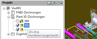

Vault-Projekt- und -Dateiverwaltungsfunktionen sind in den Projektmanager integriert.
Wenn ein Vault-Projekt geöffnet wird, zeigt der Projektmanager einen Vault-Projekttyp und den Auscheck-Status an.

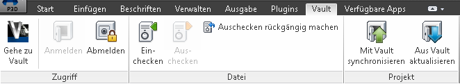

Vault-Multifunktionsleiste
Sie können Ihre Vault-Sitzungen und Vault-Projektdateien über die Multifunktionsleiste verwalten.
Über die Option Gehe zu Vault in der Multifunktionsleiste wird der Autodesk Vault Client (Vault-Explorer) geladen. Eine Autodesk Vault Client-Sitzung ist nicht dasselbe wie eine AutoCAD Plant 3D-Sitzung.
Wichtig: Verwenden Sie zur Arbeit mit Plant-Projekten nicht den Autodesk Vault Client. Mit Ausnahme bestimmter Verwaltungsaufgaben sollten Sie Plant-Projekte im Vault mit dem Projektmanager verwalten.
Weitere Informationen zu den Befehlen in der Multifunktionsleiste finden Sie in der Autodesk Vault-Befehlsreferenz.

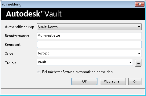

Autodesk Vault-Anmeldedaten
Beim Arbeiten mit Vault-Projekten werden Sie von AutoCAD Plant 3D aufgefordert, sich anzumelden.
Autodesk Vault-Logins werden für die Dauer der Zeichensitzung beibehalten, sofern Sie sich nicht ausdrücklich abmelden. Wenn Sie auf einen anderen Vault zugreifen möchten, müssen Sie sich zunächst abmelden.

Nachdem der Projektadministrator Ihnen den Vault-Server-Speicherpfad und Ihre Anmeldedaten zur Verfügung gestellt hat, können Sie den Projektmanager zum Öffnen eines Projekts verwenden. Wenn Sie ein Vault-Projekt zum ersten Mal öffnen, geben Sie den Speicherort des Arbeitsordners an. Projektdateien werden anschließend vom Vault in Ihren Arbeitsordner kopiert.
Projektdateien sind im Arbeitsbereichsordner zunächst schreibgeschützt. Der Projektmanager fordert Sie auf, die zu bearbeitenden Dateien auszuchecken. Wenn Ihre Änderungen abgeschlossen sind, können Sie Projektdateien einchecken. Sie können auch eine Synchronisierung mit dem Vault durchführen, um Ihre laufende Arbeit freizugeben, ohne die Dateien einzuchecken.
Verwenden Sie nicht den Autodesk Vault Client (Vault-Explorer), um Projekte herunterzuladen oder Dateien auszuchecken.
