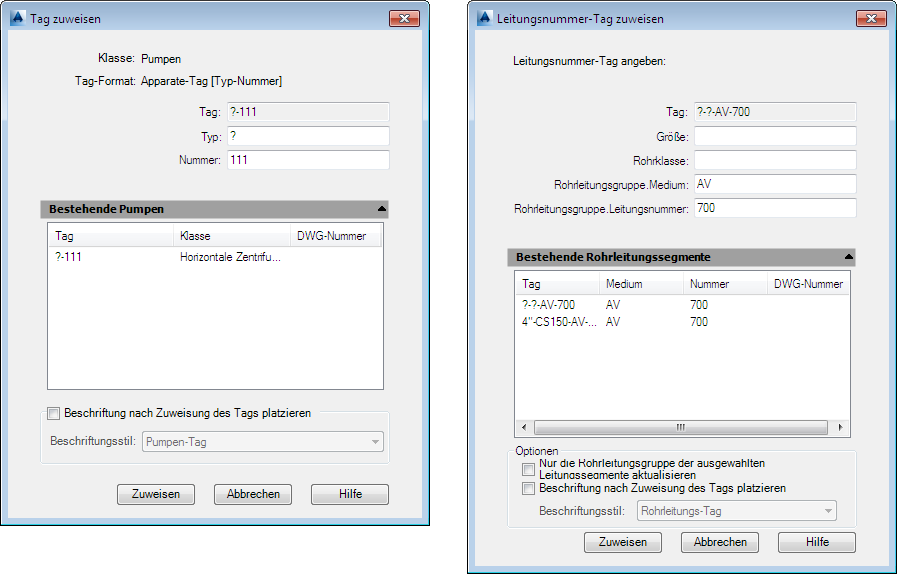

Weist schematischen P&ID-Objekten Dateneigenschaftsinformationen zu.
Multifunktionsleiste: Registerkarte Start
Gruppe P&ID
Tag zuweisen
Zeigt die Klasse des P&ID-Objekts an.
Definiert den Tag-Formattyp.
Zeigt kumulative Tag-Daten an, die aus Daten zusammengesetzt werden, die in den nachstehend aufgeführten Feldern angezeigt oder platziert werden.
Jede Klasse verfügt über unterschiedliche Typen von Tag-Feldern. Beispielsweise enthält das entsprechende Dialogfeld für Rohrleitungssegmente die Felder Tag, Nennweite, Rohrklasse, PipeLineGroup.Medium und PipeLineGroup.LineNumber.
Zeigt eine Liste von Elementen aus derselben Klasse wie das zu beschriftende Element an. Für die aufgelisteten Elemente werden Tag-Informationen angezeigt, sodass Sie die bereits verwendeten Tags sehen können und ein eindeutiges Tag erstellen können.
Zeigt die Kennzeichnungsnummer für Elemente derselben Klasse an.
Zeigt Elemente in der Zeichnung an, die zu derselben Klasse gehören wie das zu beschriftende Element.
Zeigt die DWG-Identifikationsnummer an.
Gibt an, ob die gesamte Leitungsgruppe oder nur die ausgewählten Leitungssegmente aktualisiert werden. Aktivieren Sie dieses Kontrollkästchen, um ein bestimmtes Leitungssegment in einer neuen Leitungsgruppe zu platzieren.
Gibt an, ob das Objekt, dem Sie ein Tag zuweisen, beschriftet werden soll.
Zeigt eine Liste von Beschriftungsstilen an, aus der Sie einen Stil für die zu platzierende Beschriftung auswählen können. Klicken Sie auf das nach unten weisende Dreieck, um einen Beschriftungsstil auszuwählen. Diese Schaltfläche wird nur dann aktiviert, wenn Sie das Kontrollkästchen Beschriftung nach Zuweisung des Tags platzieren aktivieren.
