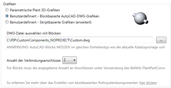

In einer Katalogvorlage definieren Sie die Komponentengrafiken. Parametrische und blockbasierte Grafiken werden unterstützt.
In den Katalogvorlagen werden Komponentenklassen (z. B. Bogen, Rohr, T-Stück und Ventil) sowie ein Größenbereich definiert.
Sie können parametrische Formen oder blockbasierte Grafiken angeben. Weitere Informationen zu Geometrietypen finden Sie unter Ändern der Rohrleitungskomponenten in einem Katalog im Handbuch für Rohrklassen und Kataloge. Außerdem können Sie benutzerdefinierte parametrische (skriptbasierte) Geometrie angeben.

Wenn Sie für die Komponente blockbasierte Geometrie verwenden, wählen Sie die DWG-Datei aus, die die Blöcke für die Teilefamilie enthält. Geben Sie in Excel die Blocknamen für jede Größe an.
