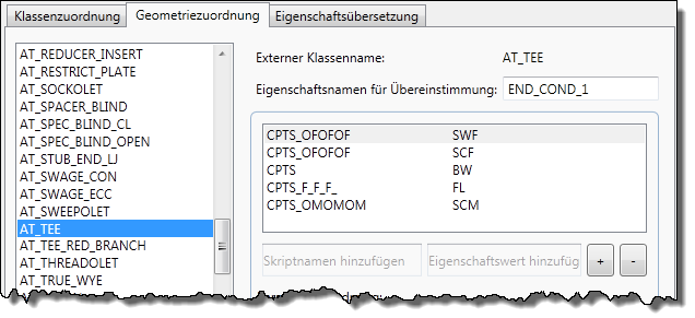

Jedes Skript verfügt über zugehörige Eigenschaften, die angeben, wie die Endtypen zu zeichnen sind. AutoPLANT- oder CADWorx-Eigenschaften werden an AutoCAD Plant 3D-Versionen angepasst. In vielen Fällen soll eine Klasse möglicherweise je nach Kontext verschiedene Formen aufweisen. So soll z. B. AT_TEE (AutoPLANT) oder Tee (CADWorx) möglicherweise an verschiedenen Positionen über ein geschweißtes T-Stück, ein muffengeschweißtes T-Stück oder ein geflanschtes T-Stück verfügen. Sie können einen oder mehrere Eigenschaftsnamen als Übereinstimmungskriterien für die zu verwendende Grafikform angeben.
Anmerkung: Die folgenden Beispiele verwenden AutoPLANT-Daten, gelten jedoch konzeptionell auch für CADWorx-Daten.
Für AT_TEE können Sie z. B. die externe Eigenschaft END_COND_1 als Übereinstimmungskriterium angeben, damit die Unterscheidung, wann welche Formen zu verwenden sind, vereinfacht wird. Es folgt ein Beispiel, das die Verwendung von CPTS_OFOFOF, wenn END_CONDITION_1 gleich SWF oder SCF ist, aber die Verwendung von CPTS, wenn END_CONDITION_1 gleich BW ist, usw. festlegt.

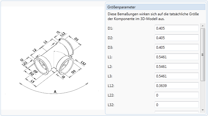

Für jede Geometriezuordnung ist außerdem ein entsprechender Satz an Parametern vorhanden, die sich je nach Form unterscheiden können. Das folgende Bild stellt ein Plant 3D-T-Stück mit Innengewinde im Katalog-Editor (Registerkarte Größe) mit seinen Parametern dar.

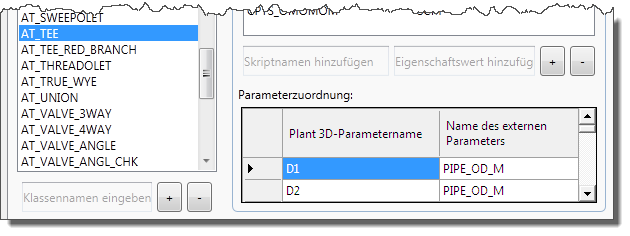

Sie können diese Parameter in der Zuordnungstabelle in die Spalte Plant 3D-Parametername eingeben und sie dem entsprechenden AutoPLANT-Eigenschaftsnamen (oder -wert) zuordnen.
