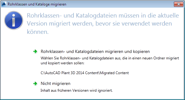

So migrieren Sie Rohrklassen und Kataloge
  1. Klicken Sie im Menü Extras auf Rohrklassen und Kataloge migrieren.
  2. Klicken Sie auf Rohrklassen- und Katalogdateien migrieren und kopieren.
  3. Geben Sie im Dialogfeld Rohrklassen und Kataloge zum Migrieren auswählen mindestens eine Datei an (z. B. C:\AutoCAD Plant 3D 2014 Content\CPak ASME\ASME Valves Catalog.pcat).
  4. Klicken Sie im Dialogfeld Rohrklassen- und Katalogmigration abgeschlossen auf Ordner mit migrierten Dateien in Windows Explorer öffnen, um den migrierten Inhalt anzuzeigen.
