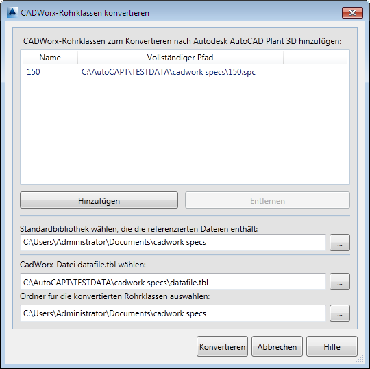

So konvertieren Sie CADWorx-Rohrklassen
  1. Klicken Sie im Menü Datei auf Konvertieren CADWorx-Rohrklassen.
  2. Klicken Sie im Dialogfeld CADWorx-Rohrklassen konvertieren auf Hinzufügen.
  3. Navigieren Sie im Dialogfeld Rohrklassen und Kataloge auswählen zu dem Ordner, der die zu konvertierenden Rohrklassen enthält. Wählen Sie eine oder mehrere Rohrklassen aus, und klicken Sie auf Öffnen.
  4. Führen Sie im Dialogfeld CADWorx-Rohrklassen konvertieren die folgenden Schritte durch:
    • Klicken Sie unter Standardbibliothek wählen, die die referenzierten Dateien enthält auf die Schaltfläche [...] und navigieren Sie zu dem Ordner, in dem sich die CADWorx-Bibliotheken befinden. Klicken Sie auf OK.
      Anmerkung: Wählen Sie die oberste Ebene aus, keinen bestimmten Bibliotheksordner.
    • Klicken Sie unter CadWorx-Datei datafile.tbl wählen auf die Schaltfläche [...] und navigieren Sie zum Ordner, in dem sich die Datei befindet. Klicken Sie auf Öffnen.
    • Klicken Sie unter Ordner für die konvertierten Rohrklassen und Kataloge auswählen auf die Schaltfläche [...], und suchen Sie den Ordner, in dem Sie die konvertierten Dateien speichern möchten. Klicken Sie auf OK.
    • Klicken Sie auf Konvertieren. In einem Dialogfeld wird der Konvertierungsfortschritt angezeigt.
