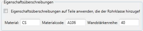

  1. Wählen Sie im Fenster Katalog Eigenschaftsüberschreibungen auf Teile anwenden, die der Rohrklasse hinzugefügt werden aus.
  2. Geben Sie im Feld Material ein Material ein (z. B. CS).
  3. Geben Sie im Feld Materialcode einen Materialcode ein (z. B. A106).
  4. Geben Sie im Feld Wandstärkenreihe eine Wandstärkenreihe ein (z. B. 40).
