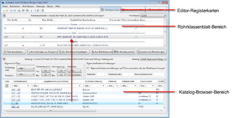

Mit dem AutoCAD Plant 3D-Rohrklassen-Editor können Sie Rohrklassendateien mithilfe von Teilkatalogen gemäß dem Industriestandard erstellen und ändern. Sie können außerdem Kataloge anpassen.
Auf der Registerkarte Rohrklassen-Editor fügen Sie Komponenten aus dem Fenster Katalog-Browser zum Fenster Rohrklassenblatt hinzu.
Sie können mit den Editor-Registerkarten zwischen folgenden Arbeitsbereichen wechseln:
Verwenden Sie den Rohrklassen-Editor zum Hinzufügen von Teilen zu einer Rohrklasse. Legen Sie beim Rohr-Routing im Abzweigtabellen-Editor in AutoCAD Plant 3D verwendete Voreinstellungen für Abzweigdefinitionen fest. Verwenden Sie den Katalog-Editor, um Kataloge zu verwalten, die Bemaßungseigenschaften von Rohrleitungskomponenten zu ändern und Komponenten zu erstellen.
