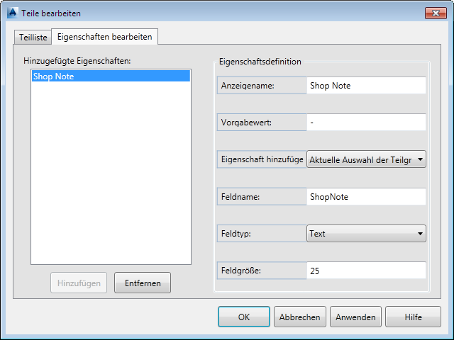

Registerkarte Eigenschaften bearbeiten (Dialogfeld Teile bearbeiten)
Ermöglicht das Hinzufügen und Bearbeiten von Eigenschaftsdefinitionen für ein ausgewähltes Teil.
Liste der Optionen
Ermöglicht das Hinzufügen neuer Eigenschaften und das Festlegen von Eigenschaftsdefinitionen für die aktuelle Auswahl oder für alle Teile in einer Rohrklasse.
Hinzugefügte Eigenschaften
Listet hinzugefügte (benutzerdefinierte) Eigenschaften auf.
Anzeigename
Legt den Anzeigenamen der Eigenschaft fest.
Vorgabewert
Legt den Standardwert der Eigenschaft fest.
Eigenschaft hinzufügen zu
Fügt die Eigenschaft den ausgewählten Teilen oder allen Teilen hinzu.
Feldname
Legt den Feldnamen fest.
Feldtyp
Legt den Eigenschaftstyp fest. Sie können die Typen Text, Numerisch oder Kontrollkästchen (True/False) festlegen.
Anmerkung: Wenn Sie den Typ Text festlegen, muss die Feldgröße angegeben werden. Wenn Sie den Typ Numerisch festlegen, geben Sie einen Standardwert ein. Wenn Sie ein Kontrollkästchen festlegen, legen Sie einen Standardwert True oder False fest.
Feldgröße
Legt die Größe eines Textfelds fest. Sie können eine Größe zwischen 1 und 255 Zeichen festlegen.
Hinzufügen
Fügt eine Eigenschaft unter Verwendung der in der Eigenschaftsdefinition festgelegten Werte hinzu.
Entfernen
Löscht eine Eigenschaft in der Liste.
