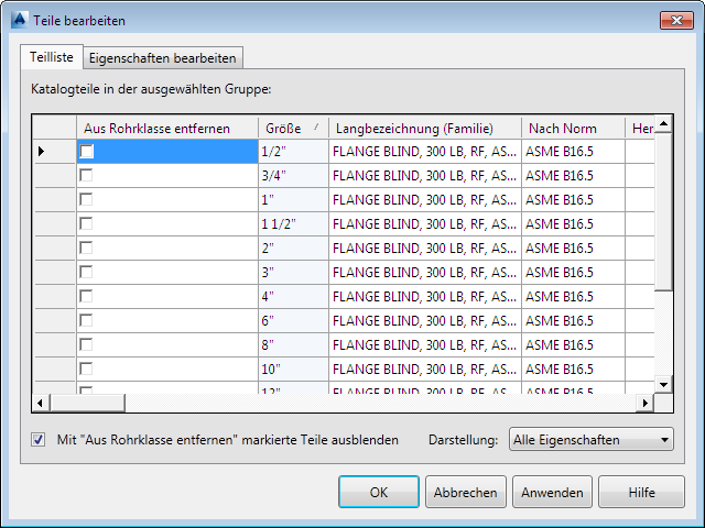

Registerkarte Teilliste (Dialogfeld Teile bearbeiten)
Ermöglicht das Bearbeiten von Teilen in einer ausgewählten Teilefamilie für die Einfügung in einem Rohrklassenblatt.
Liste der Optionen
Zeigt Eigenschaften der Teilefamilie und Teile an und legt die Priorität der Teilverwendung in einer Teilefamilie auf der Grundlage der Teilgrößen fest.
Nicht einschließen
Entfernt eine bestimmte Teilgröße aus einer Rohrklasse.
Mit Nicht einschließen markierte Teile ausblenden
Legt fest, ob schreibgeschützte Eigenschaften angezeigt werden. Wenn die Option nicht ausgewählt ist, werden alle Teilgrößen angezeigt.
Anzeige
Zeigt Katalogeigenschaften, hinzugefügte Eigenschaften oder beide (alle Eigenschaften) an.
