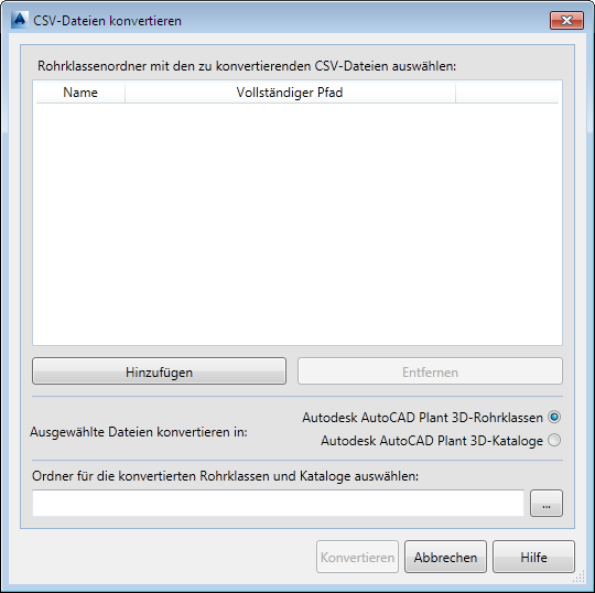

  1. Klicken Sie im Menü Datei auf KonvertierenCSV-Dateien.
  2. Klicken Sie im Dialogfeld CSV-Dateien konvertieren auf Hinzufügen.
  3. Navigieren Sie im Dialogfeld Ordner suchen zu dem Ordner, der die CSV-Dateien enthält, die Sie konvertieren möchten. Klicken Sie auf OK.
  4. Führen Sie im Dialogfeld CSV-Dateien konvertieren die folgenden Schritte durch:
    • Klicken Sie neben Ausgewählte Dateien konvertieren in auf AutoCAD Plant 3D-Rohrklassen oder AutoCAD Plant 3D-Kataloge, je nach den in den CSV-Dateien enthaltenen Daten.
    • Klicken Sie unter Ordner für die konvertierten Rohrklassen und Kataloge auswählen auf die Schaltfläche [...], und suchen Sie den Ordner, in dem Sie die konvertierten Dateien speichern möchten. Klicken Sie auf OK.
    • Klicken Sie auf Konvertieren. In einem Dialogfeld wird der Konvertierungsfortschritt angezeigt.
  5. Führen Sie im Dialogfeld Rohrklassen und Kataloge - Konvertierung abgeschlossen einen der folgenden Schritte durch
