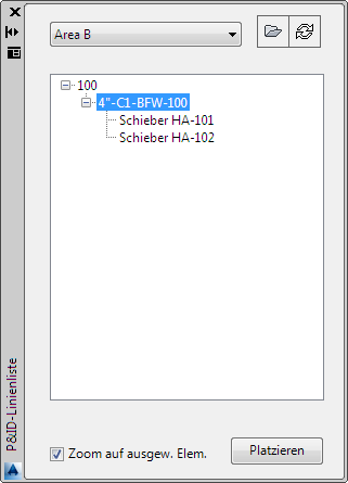

Bietet eine Möglichkeit, die 3D-Entsprechungen von P&ID-Linien und In-Line-Apparaten in einem 3D-Modell zu platzieren.
Dropdown-Liste
Zeigt den Namen der aktuellen P&ID-Zeichnung an. Standardmäßig wird die zuletzt geöffnete Zeichnung angezeigt.
Platzieren (Schaltfläche)
Platziert die gewählte Linie oder Komponente im 3D-Modell.
Gruppe Linienliste
Zeigt die Linien und In-Line-Apparate an, die zum Platzieren in einem 3D-Modell verfügbar sind.
Werkzeugkasten Linienliste
Stellt Schaltflächen zur Verfügung, mit denen Zeichnungen geöffnet und hinzugefügt werden, und der Zeichnungsstatus aktualisiert werden kann.
  • Öffnen. Öffnet die gewählte P&ID-Zeichnung.
  •   Aktualisieren. Aktualisiert die Linienliste und die Leitungskomponenten der gewählten P&ID-Zeichnung.
Strukturansicht
Jeder Knoten in der Projektstruktur stellt ein Leitungssegement in der P&ID-Zeichnung dar.
Auf gewähltes Element zoomen
Wenn dieses Kontrollkästchen aktiviert ist, können Sie auf ein Element in der Struktur klicken. Das entsprechende Objekt wird dann so groß wie möglich in der Mitte des Zeichnungsbereichs angezeigt.
