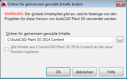

Dialogfeld Ordner für freigegebene Inhalte ändern
Legt den Katalogdateiordner fest und migriert von älteren Versionen auf AutoCAD Plant 3D, falls erforderlich.
Gibt den neuen zu verwendenden Katalogordner an.
Option zum Kopieren des gesamten Inhaltes
Wenn diese Option aktiviert ist, wird der Inhalt aus dem aktuellen Ordner in einen Unterordner für migrierten Inhalt migriert. Dieser Vorgang kann einige Zeit in Anspruch nehmen.
Anmerkung:
Der Ordner für freigegebene Inhalte wird bei der Installation von AutoCAD Plant 3D verwendet.
