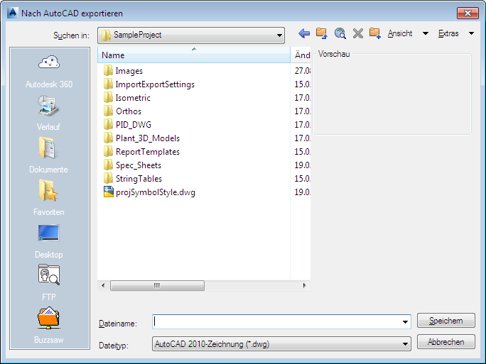

Dialogfeld In AutoCAD exportieren
Exportiert eine P&ID-Zeichnung in das Zeichnungsformat von AutoCAD.
 Kontextmenü: Projektmanager Rechtsklick auf die Zeichnung In AutoCAD exportieren
 Befehlseingabe: EXPORTTOAUTOCAD
Suchen in
Gibt an, wo die exportierte Zeichnung gespeichert wird.
Dateiname
Gibt den Namen der neuen Zeichnungsdatei an.
Dateityp
Gibt das Dateiformat der exportierten Zeichnung an. Folgende Optionen sind verfügbar:
AutoCAD 2007/LT 2007-Zeichnung (*.dwg)
Verwenden Sie AutoCAD 2007, AutoCAD LT 2007 oder höhere Versionen, um die exportierte Zeichnung anzuzeigen oder zu bearbeiten.
AutoCAD 2010-Zeichnung (*.dwg)
Verwenden Sie AutoCAD 2010, um die exportierte Zeichnung anzuzeigen oder zu bearbeiten.
Speichern
Speichert den Dateinamen, den Ordner und die Einstellungen des Ausgabeformats, die während des Exportprozesses verwendet werden.
