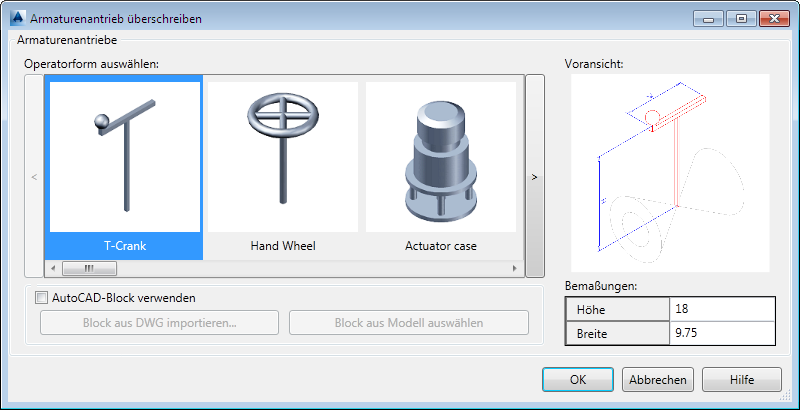

Dialogfeld Armaturenantrieb überschreiben
Gibt einen Armaturenantrieb an.
Zugriffsmethoden
 Multifunktionsleiste: Palette Eigenschaften Teileigenschaften ArmaturenantriebAntrieb
Sie können einen anderen Antrieb angeben, nachdem die Armatur im 3D-Modell platziert wurde. Es ist nicht notwendig, den Antrieb zu einer Rohrklasse oder einem Katalog hinzuzufügen.
Antriebsform auswählen
Gibt eine parametrische Form für den Antrieb an
Bemaßungen
Gibt die Höhe und Breite des Antriebs an.
Anmerkung: Sie geben für parametrische Antriebe nur die Höhe und Breite an. Zusätzliche Bemaßungen (z. B. Bemaßungen für Räder und Kurbeln) werden berechnet.
AutoCAD-Block verwenden
Wenn diese Option aktiviert wird, gibt sie eine blockbasierte Komponente an.
Block aus DWG importieren
Gibt eine Zeichnung an und zeigt das Dialogfeld Blockdefinition auswählen an.
Sie können nach der Verwendung von PLANTPARTCONVERT Blöcke aus einer Zeichnung importieren.
Block aus Modell auswählen
Wählt eine Blockreferenz im Modell aus.
