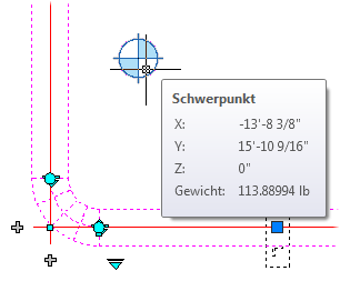

Aktiviert den Live-Schwerpunkt, wodurch das Schwerpunktzeichen im Modell anzeigt wird.

Wenn der Live-Schwerpunkt aktiviert ist und Sie Rohrsysteme, Rohrhalterungen oder Apparate wählen, wird ein Live-Schwerpunktzeichen im Zeichenbereich angezeigt.
Für mindestens eines der ausgewählten Objekte muss das Gewicht so festgelegt werden, dass das Live-Schwerpunktzeichen angezeigt wird.
Sie können den Cursor über dem Zeichen bewegen, um Details zu Schwerpunkt und Gewicht anzuzeigen.
