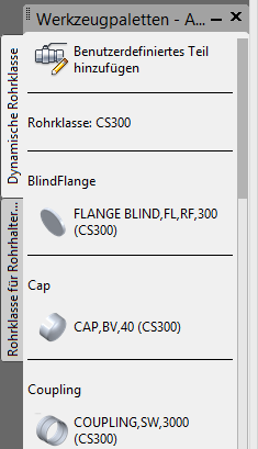

Die dynamische Rohrklassen-Werkzeugpalette ist derzeit <aktiviert>.
PlantDynamicToolPalette [Aktivieren/Deaktivieren]:
Aktivieren
Zeigt die aktuelle Rohrklasse in der Werkzeugpalette an.
Deaktivieren
Verwenden Sie nicht die dynamische Werkzeugpalette. Sie können eine Werkzeugpalette für statische Rohrleitungskomponenten mit dem Rohrklassen-Viewer erstellen und anpassen. Dieses Verhalten ist mit AutoCAD Plant 3D 2011 kompatibel.
