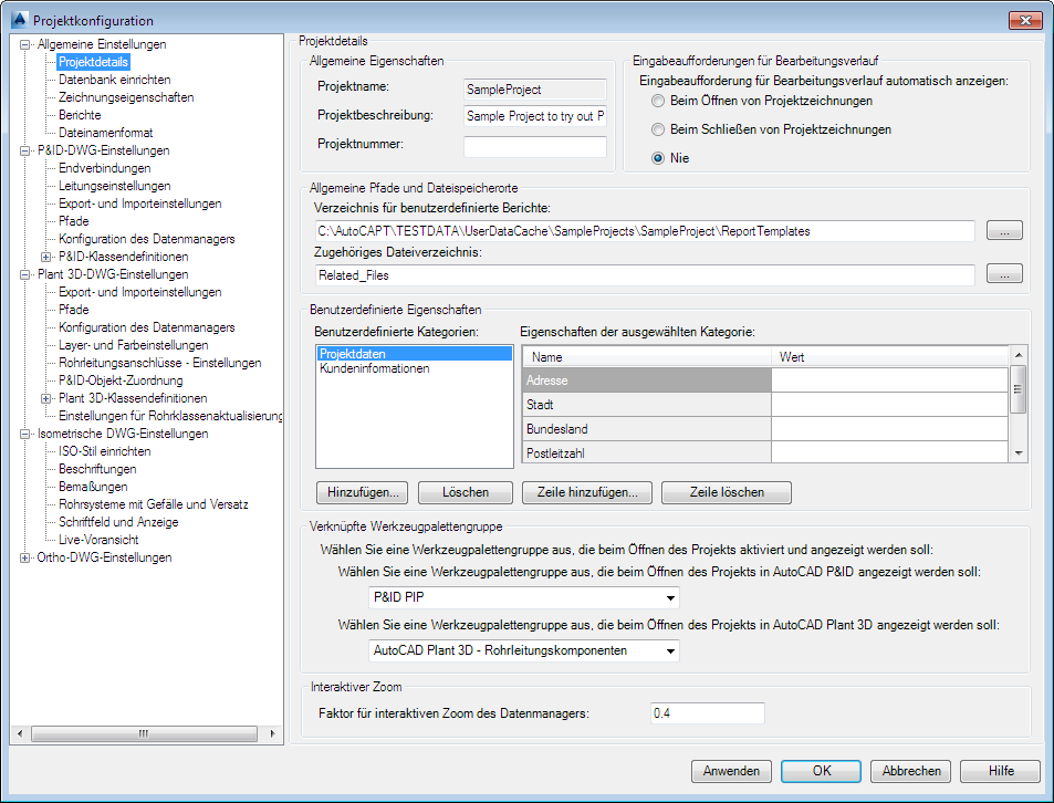

Im Dialogfeld Projekteinrichtung wird auf der linken Seite eine Baumstruktur angezeigt, in der sich Elemente befinden, die Stammverzeichnisknoten genannt werden. Bei Auswahl eines Stammverzeichnisknotens werden auf der rechten Seite knotenspezifische Inhalte angezeigt, in denen Sie Änderungen oder Ergänzungen der Projekteinstellungen vornehmen können.
