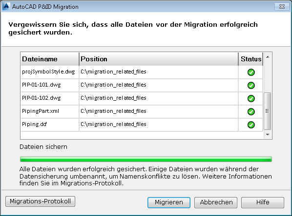

Zeigt vor der Migration Informationen über die zur Sicherung ausgewählten Dateien an. Diese Seite wird nur angezeigt, wenn Sie die Option zur Erstellung einer Dateisicherung aktiviert haben.
Wenn Sie die Möglichkeit der Sicherung von Projektdateien gewählt haben, führt der Assistent zur Projektmigration die Sicherung automatisch durch. Die Sicherungskopie enthält die für das Projekt erforderlichen Dateien sowie alle zusätzlichen Dateien, die Sie der Sicherung hinzugefügt haben. In der Tabelle werden Name und Speicherpfad zu jeder Datei dynamisch angezeigt.
Während der Sicherungserstellung wird in der Statusspalte der Tabelle angezeigt, ob die Sicherung erfolgreich war oder fehlgeschlagen ist
Zeigt den Fortschritt der Sicherungserstellung an.
Startet den Migrationsprozess. Diese Schaltfläche wird erst nach Abschluss der Sicherungserstellung aktiviert.
