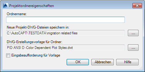

  1. Klicken Sie in der Strukturansicht des Projektmanagers mit der rechten Maustaste auf einen vorhandenen Ordner. Klicken Sie auf Neuer Ordner.
  2. Geben Sie im Dialogfeld Projektordnereigenschaften folgenden Namen ein.
  3. Suchen Sie im Dialogfeld Ordner suchen einen Ordner, und klicken Sie darauf. Klicken Sie auf Öffnen.
  4. Um anzugeben, wie Standardvorlagen für Zeichnungen in dem Ordner zugewiesen werden, führen Sie einen der folgenden Schritte durch:
    • Deaktivieren Sie das Kontrollkästchen Eingabeaufforderung für Vorlage/Nach Vorlage fragen, um eine spezielle Vorlage für jeden Ordner festzulegen. Klicken Sie unter DWG-Erstellungsvorlage für Ordner auf [...]. Suchen Sie im Dialogfeld Ordner suchen einen Ordner, und klicken Sie darauf. Klicken Sie auf Öffnen.
    • Aktivieren Sie das Kontrollkästchen Eingabeaufforderung für Vorlage/Nach Vorlage fragen, um nach einer Vorlage für jede neue Zeichnung zu fragen. Verwenden Sie diese Option, wenn Sie verschiedene Projektvorlagen für verschiedene Projekte verwenden.
