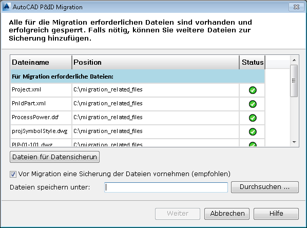

Bestätigt, dass alle für die Migration erforderlichen Dateien verfügbar und gesperrt sind. Fertigen Sie ggf. eine Sicherung der Dateien an, bevor der Migrationsprozess beginnt.
Das System sucht nach allen Dateien, die für eine erfolgreiche Migration des AutoCAD P&ID 2009-Projekts erforderlich sind. In der Tabelle werden Name, Speicherpfad und Status zu jeder Datei dynamisch angezeigt. weist auf eine erfolgreich gesperrte Datei hin, und
weist auf eine Datei hin, die nicht gesperrt wurde.
Sie haben die Möglichkeit, eine Sicherung des Projekts und der verknüpften Dateien zu erstellen. Es wird empfohlen, eine Sicherungskopie der Projektdateien anzufertigen, damit Sie sie später ggf. in der Version von AutoCAD P&ID 2009 öffnen und bearbeiten können, in der sie erstellt wurden.
Ermöglicht das Hinzufügen von zusätzlichen Dateien zur Sicherungskopie des Projekts. Jede hinzugefügte Datei wird in der Tabelle in einer separaten Zeile angezeigt. Wenn Sie eine Datei doch nicht hinzufügen möchten, können Sie sie aus der Tabelle entfernen.
Gibt an, in welchem Verzeichnis die Sicherungsdateien gespeichert werden. Vorgabemäßig ist das Feld leer. Sie können den Pfad für die Sicherung manuell eingeben oder über die Schaltfläche Durchsuchen zum Speicherort navigieren. Im Verzeichnis für die Sicherung befinden sich zwei Ordner. Im Ordner Migrated Files werden alle erforderlichen Projektdateien gespeichert. Im Ordner Additional Files werden die von Ihnen zusätzlich der Sicherung hinzugefügten Dateien gespeichert.
