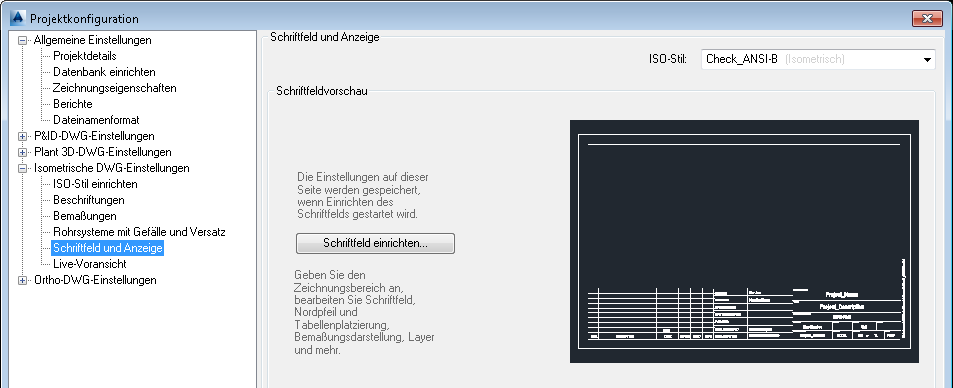

  1. Erweitern Sie in der Projektkonfiguration-Strukturansicht den Eintrag Isometrische DWG-Einstellungen. Klicken Sie auf Schriftfeld und Anzeige.
  2. Wählen Sie im Bereich Schriftfeld und Anzeige neben dem ISO-Stil einen Stil aus der Dropdownliste aus.
  3. Klicken Sie unter Schriftfeldvorschau auf Schriftfeld einrichten.

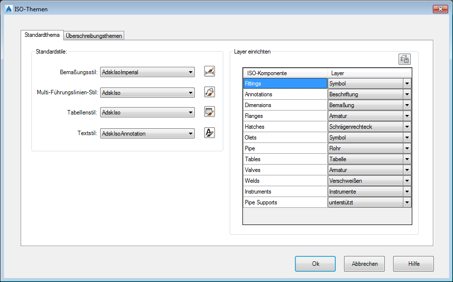

  4. Klicken Sie auf der Multifunktionsleiste in der Gruppe Themen auf ISO-Themen .
  5. Führen Sie im Dialogfeld ISO-Themen auf der Registerkarte Vorgabe die folgenden Schritte durch:
    • Wählen Sie neben Bemaßungsstil einen Stil aus der Dropdownliste aus. Sie können auch auf die AutoCAD-Schaltfläche Bemaßungsstil klicken, um neue Stile zu erstellen, den aktuellen Stil festzulegen, Stile zu ändern usw. Weitere Informationen finden Sie unter Bemaßungsstil-Manager in der AutoCAD-Hilfe.
    • Wählen Sie neben Multi-Führungslinienstil einen Stil aus der Dropdownliste aus. Sie können auch auf die AutoCAD-Schaltfläche Multi-Führungslinienstil klicken, um neue Stile zu erstellen, den aktuellen Stil festzulegen, Stile zu ändern usw. Weitere Informationen finden Sie unter Multi-Führungslinien-Stil-Manager in der AutoCAD-Hilfe.
    • Wählen Sie neben Tabellenstil einen Stil aus der Dropdownliste aus. Sie können auch auf die AutoCAD-Schaltfläche Tabellenstil klicken, um neue Stile zu erstellen, den aktuellen Stil festzulegen, Stile zu ändern usw. Weitere Informationen finden Sie unter Dialogfeld Tabellenstil in der AutoCAD-Hilfe.
    • Wählen Sie neben Textstil einen Stil aus der Dropdownliste aus. Sie können auch auf die AutoCAD-Schaltfläche Textstil klicken, um neue Stile zu erstellen, den aktuellen Stil festzulegen, Stile zu ändern usw. Weitere Informationen finden Sie unter Dialogfeld Textstil in der AutoCAD-Hilfe.
    • Klicken Sie unter Darstellung auf die Optionsfelder Ein bzw. Aus für Beschriftungen und Bemaßungen. Geben Sie einen Wert für den Symbolmaßstab ein.
    • Wählen Sie unter Layer einrichten für jede ISO-Komponente einen Layer aus der Dropdownliste Layer aus. Sie können auch auf die AutoCAD-Schaltfläche Layereigenschaften-Manager klicken, um einen neuen Layer zu erstellen, der in den Dropdownlisten zur Auswahl stehen soll. Weitere Informationen finden Sie unter Ändern der Layereinstellungen und Layereigenschaften in der AutoCAD-Hilfe. Klicken Sie auf OK.
