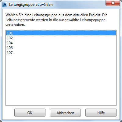

Die Abbildung oben zeigt die Leitungsnummer 101 und eine nicht zugeordnete (? ), ausgewählte Leitung.
Verwenden Sie SLREGROUP, um die nicht zugeordnete Leitung einer vorhandenen Leitungsnummer (Tag-Wert der Leitungsgruppe) zuzuweisen.
Die ausgewählte, nicht zugeordnete Leitungsnummer befindet sich nun in Leitungsgruppe 101, wodurch das vorgegebene Tag des Leitungssegments teilweise festgelegt wird.

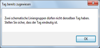

Anmerkung: Mit der Einführung von SLREGROUP in AutoCAD Plant 3D Extension 2 werden Rohrleitungen nicht mehr automatisch den vorhandenen Gruppen hinzugefügt, wenn Sie identische Tags zuweisen. Stattdessen wird das Dialogfeld Tag bereits zugewiesen angezeigt, und die Tag-Zuordnung wird abgebrochen.

Zwei verschiedene schematische Leitungsgruppen dürfen nicht über dasselbe Tag verfügen, da durch das Tag die Gruppe identifiziert wird. Dadurch wird möglicherweise verhindert, dass Sie einem Leitungssegment eine vorhandene Leitungsnummer zuweisen können.
Wenn versucht wird, ein vorhandenes Tag zuzuweisen und der Vorgang nicht unterbrochen werden kann, wird dem Tag ein temporäres Fragezeichen (? ) hinzugefügt. Sie können dieses Problem später mit dem Befehl ASSIGNTAG oder dem Datenmanager beheben.
