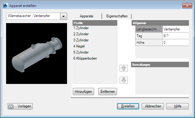

Registerkarte Apparate (Dialogfeld Apparate erstellen)
Gibt Bemaßungen, Tags und andere Eigenschaften für neue Apparatemodelle an.
Dropdown-Liste
Zeigt den aktuellen Apparatetyp und eine Liste anderer Apparatetypen an, die Sie beim Erstellen eines Apparats wählen können. In einem Flyout-Menü können Sie einen neuen Apparat wählen oder auf einem vorhandenen Apparatemuster aufbauen.
Vorschau
Zeigt ein Vorschaubild der Apparate an. Wenn Sie einen Apparat wählen, der über ein vorhandenes Apparatemuster verfügt, werden die Bemaßungen im Vorschaubild dargestellt.
Symbole
Zeigt bei einigen Apparatetypen eine Liste der Symbole an, die Sie zum Erstellen eines Apparats übereinander anordnen können. Sie können außerdem Symbole hinzufügen, um einen benutzerdefinierten Apparat zu erstellen.
Allgemein
Gibt die Tag-Daten, die Teilebeschreibungen und die Höhe eines Apparats an. Klicken Sie rechts neben ein allgemeines Element, um es zu ändern.
Abmessungen
Listet Bemaßungsinformationen für jedes Teil eines Apparats auf. Klicken Sie rechts neben einen Bemaßungstyp, um ihn zu ändern. Das Vorschaubild links bietet Hinweise für jeden Bemaßungstyp.
Hinzufügen
Fügt Apparateteile zum Abschnitt Symbole dieses Dialogfelds hinzu.
Entfernen
Entfernt Apparateteile aus dem Abschnitt Symbole dieses Dialogfelds.
NACH-OBEN-/UNTEN-TASTEN
Sortiert Apparateteile im Abschnitt Symbole dieses Dialogfelds. Verwenden Sie die NACH-OBEN-/UNTEN-TASTEN rechts neben den Symbolen, um die Stapelreihenfolge eines Apparats zu ändern.
Vorlagen
Lädt eine vorhandene Apparatevorlage, sucht vorhandene Apparate und erstellt eine Vorlage aus dem gewählten Apparat.
