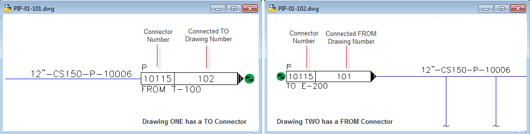

Verweispfeile gewährleisten die Kontinuität bei zeichnungsübergreifenden Leitungen.
Sie werden paarweise verwendet: in der ursprünglichen Zeichnung und in der verknüpften Zeichnung. Eine aus der Zeichnung austretende Linie erfordert einen Ziel-Anschluss. Dieselbe Linie in der zweiten Zeichnung erfordert einen Quell-Anschluss. Beide werden durch das gleiche Symbol dargestellt und verfügen über dieselbe Verweispfeilnummer zur Ermittlung der Kontinuität.
Sie können auf den ersten Blick feststellen, ob ein Verweispfeil verknüpft, nicht verknüpft oder mit nicht übereinstimmenden Eigenschaften verknüpft ist. Das entsprechenden Statussymbol wird neben dem Verweispfeil angezeigt:
Anmerkung: Nur ein einer SLINE zugeordneter Verweispfeil verfügt über ein Statussymbol.
Beachten Sie folgende Punkte:
- Wenn Sie mit der rechten Maustaste auf einen Verweispfeil klicken und dann Eigenschaften wählen, können Sie die Verweispfeilnummer (z. B. 10115) und den Ursprung oder das Ziel (z. B. VON T - 100 und MIT E - 200) eingeben.
- Im Gegensatz zur Verweispfeilnummer ist die Zeichnungsnummer eine Zeichnungseigenschaft. Wenn Sie mit der rechten Maustaste auf den Namen der Zeichnung im Projektmanager und dann auf Eigenschaften klicken, können Sie eine DWG-Nummer eingeben. Die entsprechenden Zeichnungsnummern für Verknüpft MIT und Verknüpft VON werden dann automatisch im Verweispfeil angezeigt, wenn die Verknüpfung erstellt wird.
- Sie können einen nicht zugeordneten Leitungsverweispfeil mit einem zugeordneten Leitungsverweispfeil verknüpfen, aber nicht umgekehrt.
