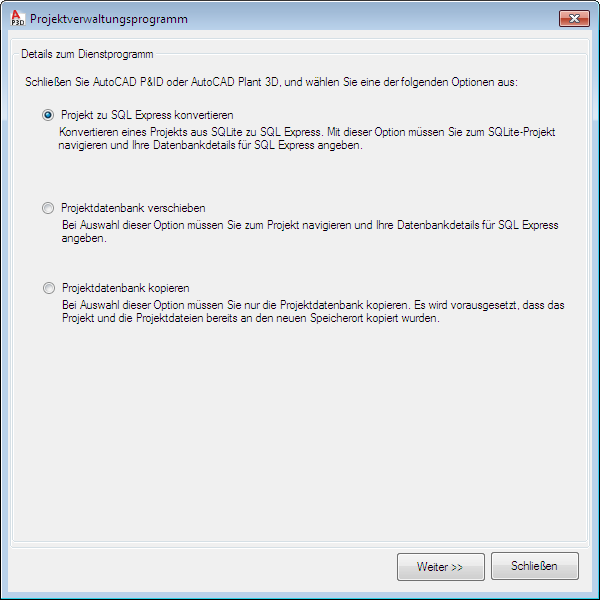

Projektverwaltungsprogramm (SQL Server)
Konvertiert, kopiert oder verschiebt ein Projekt auf SQL Server.
Zugriffsmethoden
 Befehlseingabe:  PnPProjectMaintenance.exe im Programmordner
Sie können ein Projekt von der Vorgabedatenbank (SQLite) zu SQL Server konvertieren. Sie können eine SQL Server-Datenbank auch in eine andere Datenbank oder einen Server kopieren bzw. verschieben.
Projekt zu SQL Express konvertieren
Konvertiert vom Vorgabeformat (SQLite) zu SQL Server.
Eine Sicherungskopie der SQLite-Dateien (*.dcf.bak) wird im Projektverzeichnis erstellt. Sie können die Dateien umbenennen, indem Sie die .bak-Endung entfernen, um das Vorgabeformat (SQLite) wiederherzustellen. Dies muss geschehen, bevor Sie Änderungen an Projektzeichnungen vornehmen.
Projektdatenbank verschieben
Geben Sie einen neuen SQL-Datenbanknamen oder -Server für die Projektdatenbank an.
Projektdatenbank kopieren
Kopiert die SQL Server-Datenbank von einem Projekt in ein anderes Projekt. Verwenden Sie diese Option, nachdem Sie die Projektdateien kopiert haben.
