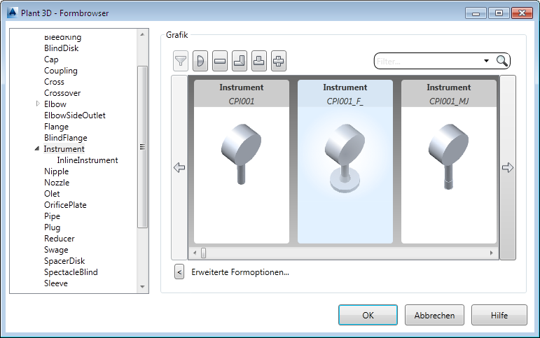

Dialogfeld Plant 3D – Formbrowser
Legt eine Form für eine parametrische Komponente fest.
Zugriffsmethoden
 Multifunktionsleiste: Registerkarte Start Gruppe Teil einfügen Benutzerdefiniertes Teil Formbrowser
Nach der Erstellung einer Komponente können Sie die Komponentenbemaßungen in der Eigenschaftenpalette angeben.
Grafiken
Gibt eine parametrische Form für die Komponente an
Erweiterte Formoptionen
Zeigt alle Formen an. Standardmäßig werden nur die Formen in der aktuellen Kategorie angezeigt.
