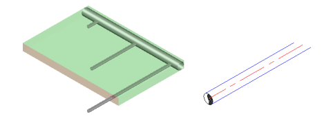

Wechselt zwischen den geöffneten Rohrsymbolmodi in orthogonalen Zeichnungen: es werden keine Rohrzuschnittssymbole angezeigt, nur Symbole auf Rohren oder Komponenten, die vom OrthoCube zugeschnitten wurden, werden angezeigt (Vorgabe), Symbole auf Rohren mit offenem Ende und Leitungen bzw. Komponenten, die vom OrthoCube zugeschnitten wurden, werden angezeigt.
