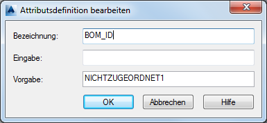

  10. Doppelklicken Sie im Blockeditor auf die Attributsdefinition, um das Dialogfeld Attributsdefinition bearbeiten anzuzeigen.
  11. Geben Sie im Feld Tag BOM_ID ein.
    Klicken Sie auf OK, um das Dialogfeld Attributsdefinition bearbeiten zu schließen.
