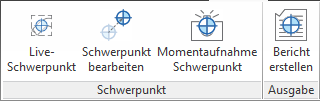

Nachdem Sie ein Gewicht zugewiesen haben, können Sie anschließend den Live-Schwerpunkt zuweisen oder eine Schwerpunkt-Momentaufnahme erstellen.

Sie können den Schwerpunkt und das Gesamtgewicht von ausgewählten Objekten im Modell anzeigen.
Wenn alle ausgewählten Komponenten über dieselbe Leitungsnummer verfügen, werden Schwerpunkt und Gewicht für die gesamte Prozessleitung angezeigt.
Sie können ein Zeichen für eine Schwerpunkt-Momentaufnahme zu dem Modell hinzufügen. Wenn Sie den Cursor über das Zeichen für die Schwerpunkt-Momentaufnahme bewegen, werden die Koordinaten und das Gewicht in einer mausabhängigen QuickInfo angezeigt.
Sie können ein Zeichen für eine Schwerpunkt-Momentaufnahme auswählen und löschen, Sie können die Momentaufnahme jedoch nicht verschieben oder bearbeiten.

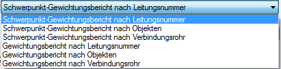

Sie können den Schwerpunkt und das Gesamtgewicht in einem Bericht anzeigen.
Sie können Schwerpunkt- und Gewichtsberichte direkt aus dem 3D-Modell erstellen. Report Creator muss installiert sein, um Schwerpunkt-Berichte zu erstellen.

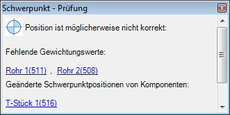

Wenn der Live-Schwerpunkt aktiviert ist und Sie ein Plant-Objekt ohne Gewicht auswählen, wird ein Validierungsfenster geöffnet, in dem Sie die Komponenten ohne Gewicht identifizieren können. Die Validierung von Live-Schwerpunkten ist nicht verfügbar, wenn keine ausgewählte Komponente über ein Gewicht verfügt.
Plant-Objekte werden anhand Ihres Tags im Validierungsfenster identifiziert. Wenn kein Tag festgelegt ist, wird eine ID-Nummer (PnPID) verwendet.
Sie können die Validierung aktivieren und deaktivieren ( plantcogvalidationswitch ).
