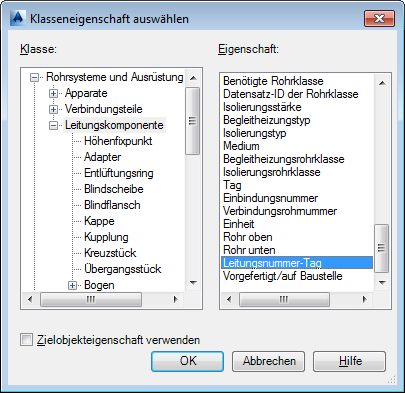

  1. Klicken Sie in der Multifunktionsleiste Ortho-Ansicht auf Tabelle einrichten. Das Dialogfeld Tabelle einrichten wird angezeigt.
  2. Klicken Sie auf Spalte hinzufügen. Das Dialogfeld Klasseneigenschaft auswählen wird angezeigt.
  3. Klicken Sie in der Liste Klasse auf Leitungskomponente.
  4. Klicken Sie in der Liste Eigenschaft auf Leitungsnummer-Tag.
  5. Klicken Sie auf OK, um das Dialogfeld Klasseneigenschaft auswählen zu schließen.
  6. Klicken Sie unter Tabellen-Layout in der Zeile Spalte anzeigen auf die Spalte Leitungsnummer-Tag.
    Anmerkung: Wenn Sie die Spalte nicht auswählen, wird sie aus der Liste entfernt.

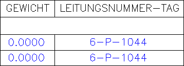

  7. Führen Sie nun einen der folgenden Schritte aus:
    • Klicken Sie zum Erstellen einer Ortho-Stücklistentabelle auf Stückliste, und wählen Sie die Tabellenposition aus.
    • Klicken Sie zum Aktualisieren einer vorhanden Stückliste auf Stückliste aktualisieren.
    Das Leitungsnummer-Tag wird angezeigt.
