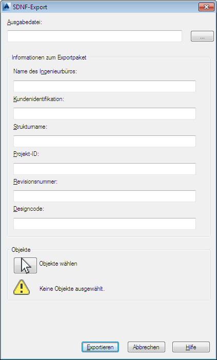

Als SDNF exportieren (Dialogfeld)
Exportiert Stahlbauobjekte als Steel Detailing Neutral Format (SDNF).
Ausgabedatei
Legt die Pfadinformationen für die Ausgabedatei fest.
Informationen zum Titelpaket
Bestimmt optionale Benutzerdaten, die in das Titelpaket aufgenommen werden. Folgende Optionen sind verfügbar:
Objekte
Legt Stahlbauobjekte zum Exportieren fest und gibt an, wenn keine Objekte für den Export gewählt wurden.
Objekte auswählen
Legt Stahlbauobjekte zum Exportieren fest. Fordert Sie auf, Stahlbauobjekte im Zeichenbereich zu wählen.
Keine Objekte ausgewählt
Wird angezeigt, wenn keine Stahlbauobjekte zum Exportieren festgelegt wurden.
