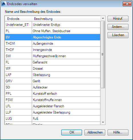

Dialogfeld Endcode verwalten
Fügt Endcodes von Anschlüssen hinzu oder ändert sie.
Geben Sie PLANTENDCODES in der Befehlszeile ein.
Verwenden Sie das Dialogfeld Endcodes verwalten, um Endcodes hinzuzufügen, eine Beschreibung zu ändern oder einen Endcode zu entfernen.
Anmerkung:
Endcodes werden in der Installation von AutoCAD Plant 3D gespeichert. Sie werden nicht im Projekt gespeichert.
Endcodename und -beschreibung
Zeigt die Liste der Endcodes und Beschreibungen an.
Hinzufügen
Fügt einen neuen Endcode und eine neue Beschreibung hinzu.
Ändern
Ändert eine Endcodebeschreibung.
Löschen
Entfernt den Endcode.
