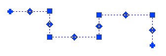

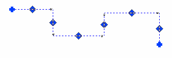

1 |
Zeigt alle Scheitelpunktgriffe an, außer beim ersten und beim letzten Punkt. Geben Sie für VGRIPS den Wert 1 ein, um Bogen für schematische Linien zu ändern. ![]() |

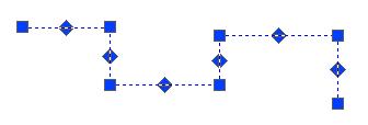

2 |
Zeigt alle Scheitelpunktgriffe an. Geben Sie für VGRIPS den Wert 2 ein, wenn Sie Griffe auf dem ersten und auf dem letzten Punkt einer Linie aktivieren möchten, um Liniensegmente kürzen zu können. ![]() |
