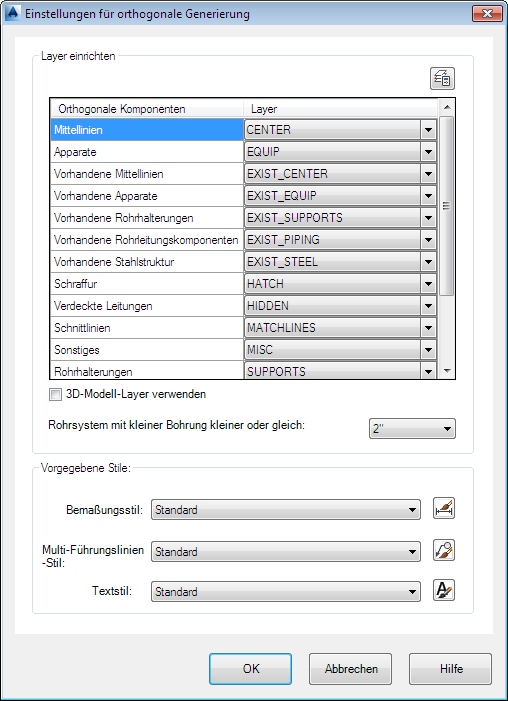

Konfiguriert Ortho-Layerzuordnungen und gibt Vorgabestile an.
Zugriffsmethoden
Multifunktionsleiste: Registerkarte Start
Gruppe Projekt
Projektmanager
Projektkonfiguration
Ortho-DWG-Einstellungen
Knoten Schriftfeld und Anzeige
Schriftfeld einrichten
Ortho-Einstellungen
Befehlseingabe:
plantorthotemplatesettings
- Layer (Schaltfläche)
- Öffnet das AutoCAD-Standarddialogfeld Layer.
Layer einrichten
- Komponenten-/Layerraster
Gibt den Layer an, auf dem die einzelnen Ortho-Komponenten angezeigt werden.
Anmerkung: Der Linientyp hängt vom Layer ab. Sie können den Linientyp in den AutoCAD-Layereinstellungen angeben.
- 3D-Modell-Layer verwenden
- Ignoriert alle Auswahlen in der Layerkonfigurationstabelle und verwendet stattdessen das gleiche Layerschema wie das Modell. Farben und Linientypen werden gemäß VONLAYER angewendet.
- Rohrsystem mit kleiner Bohrung kleiner oder gleich
- Legt die Nennweite fest, bis zu der ein Rohrsystem für Layer-Operationen als Rohrsystem mit kleiner Bohrung betrachtet wird.
Standardstile
Gibt die Vorgabestile für die resultierenden orthogonalen Zeichnungen an.
- Bemaßungsstil
- Legt einen Bemaßungsstil fest. In der Dropdown-Liste sind alle in der aktuellen Zeichnung verwendeten Bemaßungsstile aufgeführt. Über das Symbol auf der rechten Seite wird das Dialogfeld Bemaßungsstil-Manager aufgerufen, in dem Sie neue Stile verwalten, ändern und erstellen können.
- Multi-Führungslinien-Stil
- Legt einen Multi-Führungslinien-Stil fest. In der Dropdown-Liste sind alle in der aktuellen Zeichnung verwendeten Multi-Führungslinien-Stile aufgeführt. Über das Symbol auf der rechten Seite wird das Dialogfeld Multi-Führungslinien-Stil-Manager aufgerufen, in dem Sie neue Stile verwalten, ändern und erstellen können.
- Textstil
- Legt einen Textstil fest. In der Dropdown-Liste sind alle in der aktuellen Zeichnung verwendeten Textstile aufgeführt. Über das Symbol auf der rechten Seite wird das Dialogfeld Textstil-Manager aufgerufen, in dem Sie neue Stile verwalten, ändern und erstellen können.
